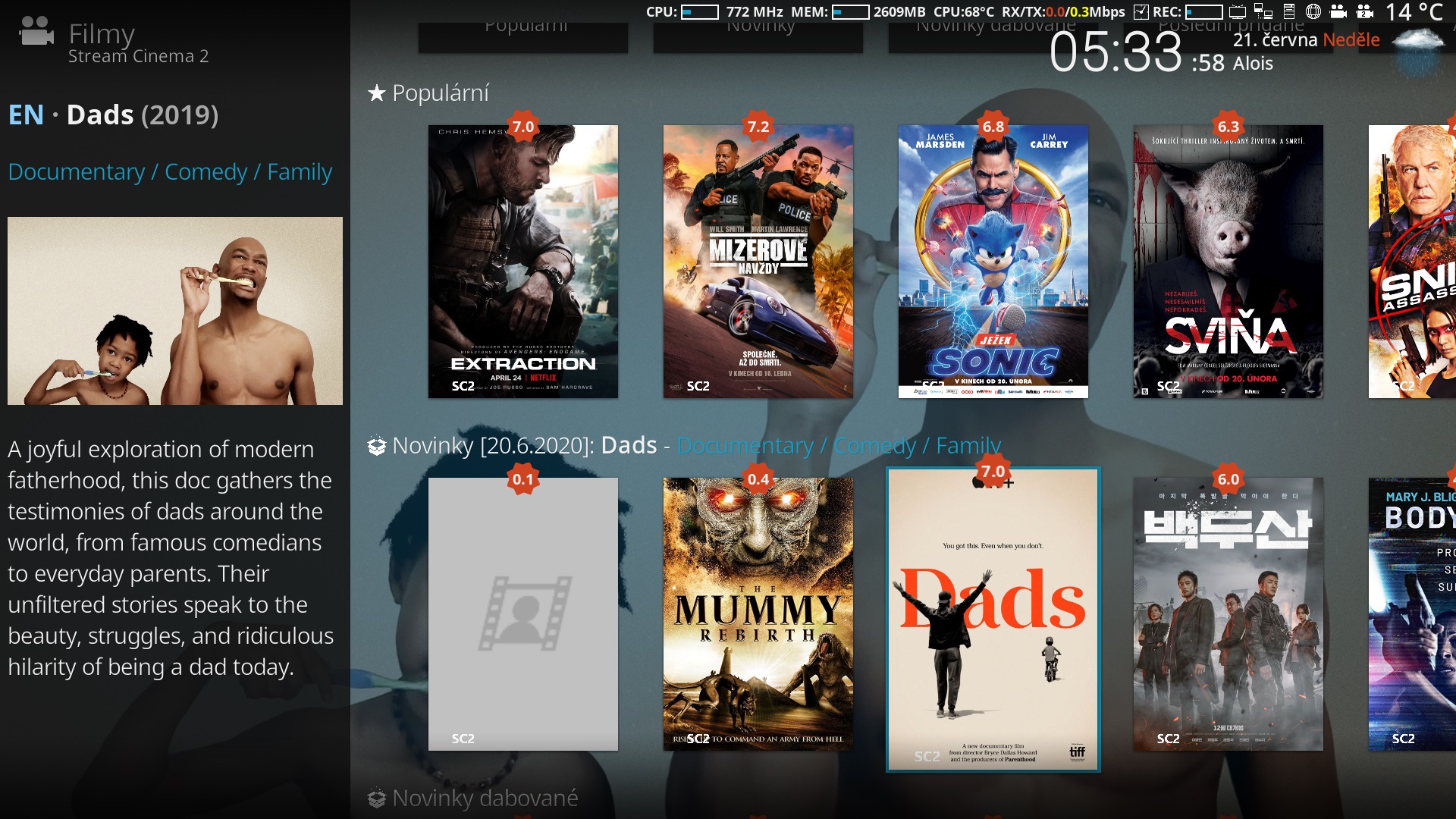

Po včerejší diskusi s @LáďaB je zřejmé, že vyplněnou položku dateadded zatím skin u položek addon Stream-Cinema 2 v Kodi nenajde.
Dříve popsané vylepšení, které zobrazuje tuto položku u widgetů z knihovny a widgetů Novinek a WatchList (Trakt) pro Stream-Cinema, tedy u Stream-Cinema 2 použít nelze. Respektive lze, ale její obsah bude prázdný. Pro ilustraci o co jde, přikládám dva sreenshoty SC. V jednom případě jde o seznam filmových Novinek, v druhém pak o Trakt seznamu Watchlist. Vyrobil to svého času @Client na přání nějakého uživatele a docela se to ujalo, já to tedy používám a zvykl jsme si na to.
[attachment=6624][attachment=6625]
BTW všimněte si, že v horní řadě stavových ikon přibyla ikona (symbol filmové kamery) s číslicí 2. Je to indikace stavu dostupnosti serveru s databází SC2. Má funkci informační, ale ve spojení s Master funkcemi skinu dokáže tato funkce zajistit blokování spuštění SC2 z položek hlavního menu a zároveň vypíná zobrazení widgetů, místo kterých se objeví text o nedostupnosti SC2.
Jinak obecný závěr z diskuse s @LáďaB točící se kolem připomínek k SC2. Řada řešení v addon, která nectí pravidla a zvyklosti Kodi jsou taková úmyslně. Tohle nebudu komentovat, je to rozhodnutí autora, tak je to třeba respektovat, i když se mi něco z toho hrubě nelíbí. Naštěstí něco z toho půjde "vrátit" do starých kolejí úpravou skinu...
Ty ostatní jsou nejspíše na úrovni bugu (možná v addon, ale spíše v Kodi), hlavně chybný zápis IMDBNumber. Vzpomínám, že problém s tím má či měl i @BBaron. Tohle ale není zas tak kritické. Tu položku využívá málokdo, jako na potvoru právě Estuary Easy, které podle jejího obsahu umí spustit browser příslušné stránky na IMDB. Ale lze se bez toho obejít.
Kromě položky dateadded u všech položek SC2 se u seriálů stále neobjevuje vyplněná hodnota v TVShow. Na to autor nijak neregoval, tak doufejme, že se to v nějaké dohledné době vyřeší.
Na závěr jedno info. Na "zakázku" teď vytvářím SSS,  tedy super stránku seriálů pro seriály uložené v knihovně, ale s možným použitím i v addon typu SC/SC2. Zajímavý projekt, pokud se to povede, mohlo by to být hodně atraktivní. V podstatě jde o stránku rozdělenou horizontálně na dvě části v poměru 2/3 : 1/3 a vertikálně na tři stejně velké části (po 1/3 šířky). V levém horním sloupci je seznam seriálů, v prostředním seznam sérií aktuálně vybraného seriálu z prvního sloupce v tom pravém seznam epizod vybraného seriálu a série v prvním a druhém sloupci. Ve spodní části je pak místo pro cover a případně náhled série a epizody a pak samozřejmě místa pro popisy vybraného seriálu, série a epizody.
Použití? Buď jako obecná funkce skinu nebo jako "skin modul" pro použití v nějakém pluginu právě typu SC nebo podobných. Tam by to fungovalo tak, že by existoval "default look", nějaký hodně univerzální a pak by se případně mohly postupně doplnit vzhledy odpovídající nejčastěji požívanýcm skinům - tohle je celkem normání funkce Kodi používaná v addon typu script (používá ji např. SC pro automatické spouštění dalšího dílu seriálu). Definiční soubory pro jednotlivé skiny jsou tedy součástí daného pluginu, ve kterém by ten modul byl použit.

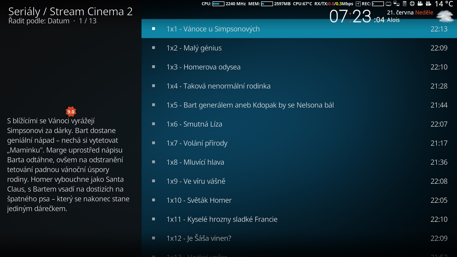

Stručná rekapitulace toho jak vidím vývoj SC2 z pohledu skinnera... 1
Dateadded
Konečně je tato položka v Kodi vyplňovaná. Ano, není úplně "mandatory", nicméně pro ty, kteří s ní ve skinu pracují je to příjemné. Sám jsem nechápal, proč je nutné ji zobrazovat v seznamech, nicméně pro potřeby dodatečného řazení (byť u SC2 v omezeném rozsahu načteného containeru) a přehledu o tom, které novinky jsem už při posledním prohlížení registroval, je to užitečné. Takže nyní krátké info widgetu řazené podle času přidání v SC2 vypadá stejně jako u knihovny nebo originalního SC. Když zasednu po pár dnech ke Kodi a projíždím si widgety, velmi rychle mám přehled co jsem si v seznamu (Novinek nebo Přidaných) už prohlížel, když jsme u něj seděl naposledy. To se hodí zvláště teď, co se databáze SC2 plní tak intenzivně.
[attachment=6632]
TvShow/TvShowTitle
Tato položka je u záznamů seriálů a epizod stále prázdná. Snažil jsme se @LáďaB vysvětlit proč je tak důležitá, nicméně se mi to patrně nepovedlo. Tak jen nezbývá čekat, až na to přijde sám. Ono to také souvisí s dalším bodem, kterému se budu věnovat a s tím, jak se pracuje s epizodami seriálů a také s "neverendidng story", za kterou pokládám  práci s položkou content/dbtype. To je vidět na seznami Historie, který je společný jak pro filmy, tak epizody seriálů. Tohle v Kodi nikdy nedělalo dobrotu, už jsem se s tím potýkal tuším u Netflixu. Ne nadarmo mají nativní Kodi funkce seznamy Poslední sledované rozdělený zvlášť pro filmy a zvlášť pro epizody. Tomu pomůže snad jen důkladný redesign řešení, kterého se ale možná nedočkáme. Možných cest řešení je více, ale do toho mluvit nemůžu. pokud to zůstane tak, jak je to teď, tak budou možnosti skinu (zejména co se týče epizod v seznamu) značně omezené.
Typ zobrazení
tato problematika není zatím v SC2 nijak řešena. Všechna zobrazení seznamů pro filmy, seriály, série i epizody jsou defaultně Seznam (View 50). Nemyslím, že by bylo nutné mít možnost volby (i když by to jistě pro mnoho uživatelů bylo příjemné), nicméně bych se přimlouval za to, aby alespoň pro epizody existoval default jiný. Original SC  používá pro tento pohled  defaultně Široký seznam (View 55) což bývá asi v Kodi nejastější volba, odvozená od toho, že pro každou epizodu existuje v seriálových databázích (TheTVDB, TMDB) vlastní náhled, který se v tomto pohledu dobře uplatní. Zatím ty náhledy epizod v databázi SC2 moc nejsou, ale snad se to časem změní. Tedy já v to doufám, stejně jako doufám že to, proč tam ještě nejsou není proto, že se to řešit nebude a tuhle informaci prostě v databázi nebude udržována. Což by ovšem byla velká škoda a oproti pravidlů Kodi i tomu, jak je to u titulů v jeho knihovně nebo jak to bylo v originál SC, krok zpět!
[attachment=6633]
Obsah Label u sérií a epizod
Toto bývá nejbolavější místo téměř každého addon typu plugin. Na jednu stranu se v něm autor může vyřádit a dát tak svému pluginu punc originálnosti, často jdoucí až do jisté exhibice, co všechno je schopný do jednoho řádku "nacpat", na stranu druhou tím ale pak trpí, s ohledem na jiné addon nebo knihovnu, jednotnost. Tu já považuji za jeden ze zásadních přínosů Kodi. V současné chvíli je do Label u sérií na konec doplňováno číslo série ve formátu ENN, u epizod pak SNNENN. Co k tomu napsat:
  • když číslování, tak na začátek řádku (v tomto případě tedy Label položky),  na konci je to "proti přírodě" 1
  • formát SNN nebo SNNENN je sice v Kodi i obecně jeden z používaných, ale pro tyto účely je daleko vhodnější a laiky lépe pochopitelná i vnímaná notace NN nebo NNxNN
  • číslování u sérií je zbytečné, série samotné jsou čísly označovány
Pro mne osobně tohle není ten úplně zásadní problém, protože to dokáži ve skinu +/- nějak obejít a formátování výpisu, jak sérií tak epizod, změnit - pokud ovšem bude addon SC2 dodržovat pravidla a správně vyplňovat obsah položky content/dbtype. Pokud ale ani to addon nedělá, pak je to o dost složitější, ale i s tím si nakonec (snad) dokážu poradit (viz screenshot, kde je ukázka pokusu, jak to řešit). Přijdu tím sice o identifikaci jazyka, který mě ale v tom úvodu textu v Label také "pěkně štve" 6, ten však (alespoň) pro mne není důležitý.
[attachment=6634]
