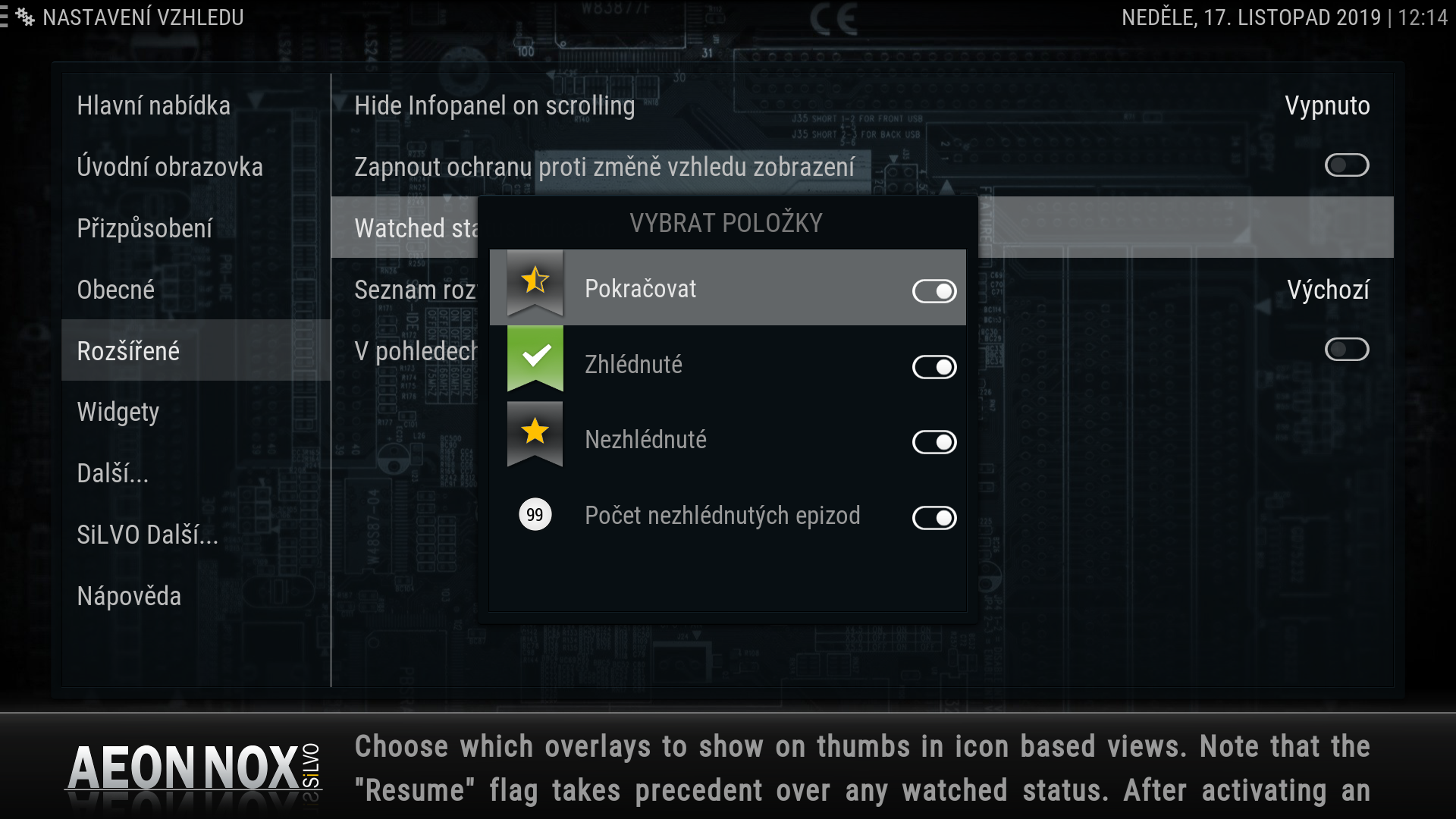

mam takyto problem pri tomto skine - chcem schovat vsetky indikatory stavu filmu (videny, pokracovanie, atd) - skratka tu ikonklu ktora oznacuje stav "rozpozeranosti"...
V menu to mam vypnute, ale stale to tam je...
Dakujem za pomoc
RE: Aeon Nox 5: SiLVO (Leia, Krypton, Jarvis, Isengard, Helix) - Rossi D - 17.11.2019
Toto máš tedy vypnuté:
Ještě mne napadá že v některých stylech zobrazení seznamu (listu) filmů, může být přepínač funkcí či doplňující nastavení v bočním vysouvacím menu ....
RE: Aeon Nox 5: SiLVO (Leia, Krypton, Jarvis, Isengard, Helix) - xardas77 - 17.11.2019
Rossi D, áno to mám vypnuté a v bočnom menu pri zozname súborov taká možnosť nie je (používam lowlist)...
Nevím kde je zakopaný pes, také mi příznaky nemizí ... možná bug, možná něco mezi židlí a klávesnicí  19 Někdo bude vědět, ve vlákně autora je již dotaz, zřejmě od Tebe - uvidíme ....
no ano, moja super anglictina - snad to pochopi...Ale zda sa, ze som to vyriesil cez advancedsettings.xml a nahodenim dvoch riadkov...
