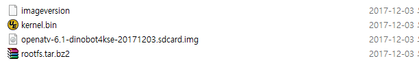

RE: U5PVR DeLuxe / SLIM - Ferguson-U5PVR - Dinobot 4KSE , Dinobot 4K, Dual Boot U5 Mini - dodialdaf - 10.12.2019 @Doner Zdravím vás kolegovia,tak ako vy aj ja skúšam všetko nove čo sa ukáže .... Android 8-enigma s chybami.....a tu nastal problém s návratom na andr.7 Teraz to vyšlo....po mnohých pokusoch/rôzne usb,rôzne fw.z rôznych stránok atď./ Zaujímavé je že to čo tu dal matchbox ako aktualizáciu na andr.8 na ofikostranke nie je... Takže odkaz na stiahnutie http://u4quad.iptime.org/firmware/atv8/mini/goto7/update.zip dal som po mnohých pokusoch s rôznymi usb....sandisk 32g 3.0 nový ultra flair do portu usb 3.0/modrý port/ .....A teraz to podstatné-nie cez spodny mikrospinac....ale -pri vyp.prijmaci vložiť usb,zapnúť vzadu vypinacom a hneď stlacat opakovane 10-15x za sebou tlačidlo ok pokiaľ nenabehne aktualizácny krúžok....A je to. RE: U5PVR DeLuxe / SLIM - Ferguson-U5PVR - Dinobot 4KSE , Dinobot 4K, Dual Boot U5 Mini - Doner - 10.12.2019 (09.12.2019, 21:04)matchboxx Napsal(a): hmm, tak to nevim a co toto https://www.opena.tv/dinobot-4k-mini/46562-dinobot-u5mini-downgrade-atv8-0-zu-atv7-0-a.html#post421741 Dik za nakopnutie, tento postup funguje. Už to mám nainštalované Andoid 7 a E2 VTI 6.3. Ešte by som potreboval nahrať Oscam do oboch systémov. RE: U5PVR DeLuxe / SLIM - Ferguson-U5PVR - Dinobot 4KSE , Dinobot 4K, Dual Boot U5 Mini - matchboxx - 10.12.2019 Oscam v Androidu je pristupny pres sambu a do OpenATV je potreba instalovat SoftCam feed a z nej potom oscam RE: U5PVR DeLuxe / SLIM - Ferguson-U5PVR - Dinobot 4KSE , Dinobot 4K, Dual Boot U5 Mini - matchboxx - 10.12.2019 OpenATV 6.4 20191207 U5mini http://images.mynonpublic.com/openatv/6.4/dinobot4kmini/openatv-6.4-dinobot4kmini-20191208_mmc.zip OpenVISION 7.3 r53 U5mini http://www.mediafire.com/file/h3kvrl36nl3zmel/openvision-enigma2-develop-english-7.3-r53-dinobot4kmini_mmc.zip/file OpenDroid7.0 20191124 U5mini http://images.opendroid.org/7.0/Vivant/dinobot4kmini/opendroid-7.0-dinobot4kmini-20191124_mmc.zip RE: U5PVR DeLuxe / SLIM - Ferguson-U5PVR - Dinobot 4KSE , Dinobot 4K, Dual Boot U5 Mini - matchboxx - 10.12.2019 U5Mini Firmware Update [2019.12.05] U5Mini 2019.12.05 The date firmware was updated. 12.05 If you can not use it as a symptom of connecting to factory test mode after update, please update manually. · Firmware manual download link · Full Version : Update after device initialization.(all installed apps and all settings are initialized.) · Normal Version : Update without device initialization.(Existing apps and settings are available.) # ATV7 : U5Mini (PVR&OTT Integrated firmware) · Full Version : http://U4Quad.iptime.org/firmware/atv7/mini/full/update.zip · Normal Version : http://U4Quad.iptime.org/firmware/atv7/mini/default/update.zip RE: U5PVR DeLuxe / SLIM - Ferguson-U5PVR - Dinobot 4KSE , Dinobot 4K, Dual Boot U5 Mini - matchboxx - 14.12.2019 OpenDroid 7.0 20191213 U75mini http://images.opendroid.org/7.0/Vivant/dinobot4kmini/opendroid-7.0-dinobot4kmini-20191213_mmc.zip RE: U5PVR DeLuxe / SLIM - Ferguson-U5PVR - Dinobot 4KSE , Dinobot 4K, Dual Boot U5 Mini - matchboxx - 21.12.2019 PurE2 20191215 U5mini http://pur-e2.club/OU/images/index.php?dir=6.3/dinobot/&file=dinobot4kmini-PurE2-6.3-20191215_mmc.zip RE: U5PVR DeLuxe / SLIM - Ferguson-U5PVR - Dinobot 4KSE , Dinobot 4K, Dual Boot U5 Mini - matchboxx - 21.12.2019 OpenDroid 7.0 20191216 U5mini http://images.opendroid.org/7.0/Vivant/dinobot4kmini/opendroid-7.0-dinobot4kmini-20191216_mmc.zip RE: U5PVR DeLuxe / SLIM - Ferguson-U5PVR - Dinobot 4KSE , Dinobot 4K, Dual Boot U5 Mini - matchboxx - 27.12.2019 OpenDroid 7.0 20191227 Ü5mini http://images.opendroid.org/7.0/Vivant/dinobot4kmini/opendroid-7.0-dinobot4kmini-20191227_mmc.zip RE: U5PVR DeLuxe / SLIM - Ferguson-U5PVR - Dinobot 4KSE , Dinobot 4K, Dual Boot U5 Mini - Doner - 30.12.2019 Ahojte, prosím o radu. Preformátoval som si externý disk s fat32 na ntfs a odvtedy ho box Dinobot U5 mini nevidí. Predtým ho normálne videl aj som v kodi naňho sťahoval. Dá sa niečo s tým urobiť aby ho box videl? Problém som vyriešil pomalým formátom disku. RE: U5PVR DeLuxe / SLIM - Ferguson-U5PVR - Dinobot 4KSE , Dinobot 4K, Dual Boot U5 Mini - matchboxx - 04.1.2020 OpenATV 6.4 20200104 U5mini http://images.mynonpublic.com/openatv/6.4/dinobot4kmini/openatv-6.4-dinobot4kmini-20200104_mmc.zip RE: U5PVR DeLuxe / SLIM - Ferguson-U5PVR - Dinobot 4KSE , Dinobot 4K, Dual Boot U5 Mini - Doner - 06.1.2020 Ahojte, mám na Dinobot E5mini nainštalovanú OpenATV 6.3 oscam r11570. Pri prepínaní programov mi občas prestane ísť oscam musím oscam restartnuť. Pri pozeraní bez prepínania oscam ide bez problémov. Riešil už niekto takýto problém? RE: U5PVR DeLuxe / SLIM - Ferguson-U5PVR - Dinobot 4KSE , Dinobot 4K, Dual Boot U5 Mini - matchboxx - 09.1.2020 U5 Series firmware update [05/12/2019] Hello. Sea Information System. The U5 Series ATV7 firmware version 12.05.2019 Date updated. · ATV7 only updates 1. Modify the Google Play store execution errors. This update Google Play Store 27/03/17 Version updated after the Google Play will store the normal run should not error corrected firmware. 3/27/17 version is updated as UI is peulrikwa four similar form this change was . Google Play Store is the new UI with the update as described in the information, video links hanging if automatically be played has changed. New UI system while changes to the Google Play Store is running , an error was . Currently, a firmware hayeoseo modify normal use is possible. Note to the Google Play Store, the latest version 3.27.17 version. The latest version of the UI is the picture form and per-user app is floating otherwise be seen can . Google Play Store, the latest version update is but an older version UI is naohsil also can . This part of the development team, internal test results to the user therefore very new UI will be applied also , but older versions of UI is also tteusil you . 1 ~ 2 days about after looking natural new UI to change. ATV8 version is not the problem. Netflix 2. / Youtube with the latest version update U5PVR Slim and Deluxe is next week update is in progress. Firmware software of Representatives minute overseas on a business trip due to rapidly responded deuriji not point that I'm sorry to say we will . · Manual firmware download links · Full version: (will reset all the information your apps and settings on an existing installation), and then update the device initialization , the normal version (you can use the app and the settings are installed on existing information as it is.) Without updating the device reset. · ATV8 upgraded version: Upgrade to version ATV8 in ATV7 version. (All the apps and content settings on an existing installation will be initialized.) · ATV7 downgraded version: Version restoration to ATV7 in ATV8 version. (All the apps and content settings on an existing installation will be initialized.) # U5Mini (PVR & OTT integrated firmware) for ATV7 · Full version: http://U4Quad.iptime.org/firmware/at...ull/update.zip · Normal Version: http://U4Quad.iptime.org/firmware/at...ult/update.zip · ATV8 upgraded version: http://U4Quad.iptime.org/firmware/at...to8/update.zip · ATV7 downgraded version: http://U4Quad.iptime.org/firmware/at...to7/update.zip RE: U5PVR DeLuxe / SLIM - Ferguson-U5PVR - Dinobot 4KSE , Dinobot 4K, Dual Boot U5 Mini - matchboxx - 11.1.2020 PurE2 20200111 U5mini http://www.pur-e2.club/OU/images/index.php?dir=6.3/dinobot/&file=dinobot4kmini-PurE2-6.3-20200111_mmc.zip RE: U5PVR DeLuxe / SLIM - Ferguson-U5PVR - Dinobot 4KSE , Dinobot 4K, Dual Boot U5 Mini - matchboxx - 11.1.2020 Notice on Netflix Playback Errors Hi. It is BadaSystem. Since the dawn of the 21st, we have confirmed that there is a Netflix playback error in all BadaSystem development products. When I run Netflix it displays the message below. " This title is not available to watch instantly. Please try another title. tvq-pb-103 (1.10.0) " " This title is not available to watch instantly. Please try another title. tvq-pb-103 (2.10.0) " One of the two meshes is displayed and all the videos do not play. There is no problem until you log in, and it is a problem during the video play process. The firmware update / reinstall firmware / reinstall Netflix app does not resolve and is not a firmware error. The development team is working to find a solution to this problem. We hope to have a quick solution. We apologize for the inconvenience and will notify you again when it is resolved. RE: U5PVR DeLuxe / SLIM - Ferguson-U5PVR - Dinobot 4KSE , Dinobot 4K, Dual Boot U5 Mini - chamiz - 11.1.2020 Zdravím vás všechny, tak jsem po čase jsem zkusil upgrade na ATV8 , ale nevěděl jsem , že je bez E2. Teď to nemůžu dostat zpět. https://www.opena.tv/dinobot-4k-mini/42117-howto-recovery-image-auf-dinobot-u5-mini-installieren.html Udělám downgraded na 7 a je tam přád jen Android.Vyyzkoušel jsem už všechny tyto soubory https://drive.google.com/drive/folders/1ZriruzYss2jWLegG8lkSNA46MN2LmaUY full i mini ale E2 se nahraje.Postup přes zelené tlačítko nefunguje protože tam Enigma není. Dále jsem zkusil použít win32 Diskmanager , ale nvím jak získat openAtv s koncovkou .img https://www.opena.tv/dinobot-4k-se/38171-part2-prepare-sd-card-openatv-image.html#post332711 Podle návodu jsem nahrál i MAC adresu a nedaří se tam E2 dostat. Ještě v Androidu v nastavení-o zařízení-aktualizace systému je možnost upgrade online kde je nabídka Linux int. a ext. -zkusil jsem obě možnosti , ale nepomohlo , nebo nenašel jsem žádnou změnu po instalaci ,jen v LiveTv-misc-preference-use Linux -enable. Trápím se s tím už 3 dny , tak prosím o pomoc. RE: U5PVR DeLuxe / SLIM - Ferguson-U5PVR - Dinobot 4KSE , Dinobot 4K, Dual Boot U5 Mini - matchboxx - 11.1.2020 co recovery image? RE: U5PVR DeLuxe / SLIM - Ferguson-U5PVR - Dinobot 4KSE , Dinobot 4K, Dual Boot U5 Mini - chamiz - 11.1.2020 (11.1.2020, 17:25)matchboxx Napsal(a): co recovery image? myslíš: http://images.mynonpublic.com/openatv/nightly/dinobot4kse/openatv-6.3-dinobot4kse-20200111_mmc.zip rozbalit a soubor dinobot na flešku, potom po zapnutí zadního vypínače stisk zelené tlačítko a spustí se instalace nového image? zkoušel jsem mnohokrát-nejde.... RE: U5PVR DeLuxe / SLIM - Ferguson-U5PVR - Dinobot 4KSE , Dinobot 4K, Dual Boot U5 Mini - matchboxx - 11.1.2020 to jiste ne, ale toto https://www.opena.tv/dinobot-4k-mini/42117-howto-recovery-image-auf-dinobot-u5-mini-installieren.html RE: U5PVR DeLuxe / SLIM - Ferguson-U5PVR - Dinobot 4KSE , Dinobot 4K, Dual Boot U5 Mini - chamiz - 11.1.2020 Zajímalo by mě jesli se někomu povedlo zavedení E2 touto metodou: https://www.opena.tv/dinobot-4k-se/38171-part2-prepare-sd-card-openatv-image.html#post332711 mám stejný problém, jak v diskuzi píše na druhé straně píše somebell : Hello I downloaded OpenAtv from website openAtv image.Zip does not contain any img image file. how to get it in that case thanks já taky nevím jak po rozbalení získat tyto 4 soubory .img schází ![]() taky je odkaz na velmi zajímavý manuál : http://u5pvr.blogspot.com/?m=1 (11.1.2020, 21:05)matchboxx Napsal(a): to jiste ne, ale toto https://www.opena.tv/dinobot-4k-mini/42117-howto-recovery-image-auf-dinobot-u5-mini-installieren.html update mi nahraje vždy jenom Android a ve 3/4 nahrávání update se vypne , zdá se mi , že když příjde na zavedení E2 tak to vypadne... jak jsem psal zkoušel jsem všechny soubory https://drive.google.com/drive/folders/1ZriruzYss2jWLegG8lkSNA46MN2LmaUY |
