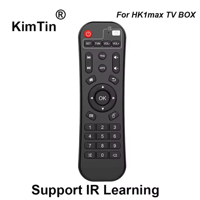

Já tedy nevím, jaké dálkové ovládání si s tím boxem dostal, ale pokud je to toto:
[Obrázek: HTB1Y2mJVxTpK1RjSZFMq6zG_VXa7.jpg_640x640q75.jpg_.avif]
tak by to snad mělo být čistě IR dálkový ovladač. S možností učení/nastavení podle typu TV pro ty tlačítka nahoře v bílém rámečku, které se dají použít pro přímé ovládání TV.
Takže je-li to tak, použij Amlogic Remote (odkaz na Wiki, kde je to popsané, jsem ti tu už dával). Konfigurační soubor bys měl najít např. na fóru CoreELEC Vontar X4 Remote.

RE: CoreELEC do vnitření paměti android boxu - smazany_uzivatel - 23.10.2025
Já to zkoušel nakopírovat na 3 místa kde to bylo všude na wiki popsáno. Už nevím kam to mám a co ..... ještě pokus s tím novým ovladačem...a pak už mám soubor na opravu ....https://archive.org/details/vontar-x4-s905x4-android-firmware-backup
V tom odkazu je jen jeden soubor a to remote.cfg. Ten mám nakopírovat kam? Už jsem vyzkoušel 3 místa a nic.
a na wikine je tento návod
https://wiki.coreelec.org/remote:rr_install
 Meson_IR:
> copy KEYMAP file to /storage/.config/rc_keymaps
> copy rc_maps.cfg to /storage/.config/
RE: CoreELEC do vnitření paměti android boxu - JiRo - 23.10.2025
@sachlj: Hele, dávám ti tu rady, odkazy, hledám na internetu a ty na to reaguješ jen tak, jako v posledním příspěvku. A přitom by stačilo, jen se nad tím zamyslet, přečíst si to, co ti tu posílám, řídit se tím a dát mi nějakou smysluplnou zpětnou vazbu o tom, co jsi udělal, místo nekonkrétních a nelogických vyjádření a vět, které nedávají smysl.
A mimochodem, netuším, proč bys měl něco ukládat na 3 místa. Konfigurační soubor Amlogic Remote se ukládá na jedno konkrétní místo, které je jasně a jednoznačně popsané. Poté stačí dát restart CoreELEC a je to.
UŽ TO FUNGUJE.
