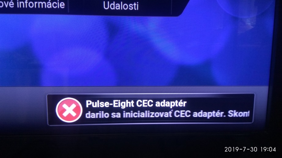

RE: T95Q zle prehrava niektore videa - mclareniak - 30.7.2019 Ale to je len 1 subor. V tom videu su 2. Kde mam teda tento nakpirovat? Asi do configfiles No tak asi to funguje. Este 1 restart pre istotu. Len skoda, ze ked dam vypnut na DO alebo v Kodi, tak sa sice vypne ale tie ledky na boxe stale svietia. Pri nastartovani KODI to vypisuje nejaku chybu RE: T95Q zle prehrava niektore videa - plesi - 30.7.2019 jj ,do Configfiles. RE: T95Q zle prehrava niektore videa - forsajd - 30.7.2019 @mclareniak a to to som tu naco daval tam mas navod https://www.xbmc-kodi.cz/prispevek-t95q-zle-prehrava-niektore-videa?pid=70184#pid70184 RE: T95Q zle prehrava niektore videa - plesi - 30.7.2019 Libreelec nebo Coreelec ...to je jedno:-) Jestli chceš testovat i ostatni ovladace,tak dostupne pro Coreelec jsou asi jen tyto: https://www.dropbox.com/sh/w60gx2c66rpmb4e/AAAVeDersy7MJFCESRCAEGcVa?dl=0 Pokud nic nezabere tak si kup univerzalni treba tento: https://www.neven.cz/kategorie/dum-a-hobby/tv-boxy/g10-voice-mouse-univerzalni-dalkovy-ovladac-2-4ghz-usb/ (dlouze přidrž tlacitko "power" a z originalniho si zkopiruj tlacitko pro zapnuti...ostatni uz jede pres USB prijimac) Nebo tento: https://www.neven.cz/kategorie/dum-a-hobby/tv-boxy/w1-air-mouse-univerzalni-dalkovy-ovladac-klavesnice-2-4ghz-usb/ (u tohodle lze naprogramovat vice tlacitek a ma i klavesnici CEC...to asi budes moci ovladat i ovladacem od TV :-D RE: T95Q zle prehrava niektore videa - mclareniak - 30.7.2019 (30.7.2019, 18:07)forsajd Napsal(a): kde si to nastavoval v kodi alebo v pc? v pc to daj takto ako je na obrazku a skus pouzit: https://webshare.cz/#/file/49669pjy6V/m8s-ovladac-rar ja som ho uz upravil mal by ti ist ak nepojde tak hladaj tu musis najst taky co je zhodny stvojim https://www.dropbox.com/sh/w60gx2c66rpmb4e/AAAVeDersy7MJFCESRCAEGcVa?dl=0Tak ten m8s funguje, ale tiez vypisuje tu chybu Nasiel som tam T95S mozno by pasoval ale je tam nejako viac suborov. Neviem ci su potrebne vsetky. dtb.img rc_maps.cfg T95S vfd.conf RE: T95Q zle prehrava niektore videa - plesi - 30.7.2019 dtb.img máš správný,tak ho nepřepisuj. vfd.config je pro tv box s displejem ;-) Zajímá tě jen ovladač IR -rc.maps.cfg RE: T95Q zle prehrava niektore videa - mclareniak - 30.7.2019 Ta chyba moze suvisiet s tym? Lebo som uz aj odstranil co som tam nakopiroval a DO sice nefunguje ale chyba sa objavi aj tak. RE: T95Q zle prehrava niektore videa - forsajd - 30.7.2019 ten cec adapter je od tv ovladaca nie od boxu ta konfiguracia je odomna je pre tvoj ovladac ja som len nazov nemenil nechcelo sa mi vdf. je na displej dtb to si tam uz daval cec v nastaveni zakaz a nebude ti to vyhadzovat RE: T95Q zle prehrava niektore videa - plesi - 30.7.2019 Tu hlášku pujde jiste vypnout někde v nastavení ... S tímhle ti jiste poradí někdo jiný. Máš TV s podporou HDMI-CEC? RE: T95Q zle prehrava niektore videa - mclareniak - 30.7.2019 Fu to pravdu povediac neviem. Asi nie. Ani neviem co to je. RE: T95Q zle prehrava niektore videa - plesi - 30.7.2019 v nastaveni TV /HDMI se mrkni zda tam máš položku hdmi-cec ...když to povolíš tak možná budeš moci ovládat základní povely TV boxu ovladačem od TV. https://www.xbmc-kodi.cz/prispevek-hdmi-cec-aneb-ovladejte-svuj-player-primo-ovladacem-od-tv RE: T95Q zle prehrava niektore videa - mclareniak - 30.7.2019 Nie nic take tam nemam to je uz starsi samsung. Este najst ako vypnut to cec. Tie ledky pri vypnuti sa asi nedaju vypnut? Tak mam to Settings/system/input/peripherals/cec and deselect enable Idem skusat DIIIIK vam vsetkym RE: T95Q zle prehrava niektore videa - plesi - 30.7.2019 Nevím...tenhle tv box nemám . U TV Samsung se to jmenuje "Anynet" (HDMI- CEC) Na zadní straně TV je štítek a přesné označení typu TV.To je dobré uvést a ověřit přes google a nebo v manuálu od TV. To je jen taková fičura navíc a není to až tak zajímavé. Tebe zajímá ovladač od boxu,tak to řešit nemusíš;-) RE: T95Q zle prehrava niektore videa - mclareniak - 30.7.2019 Hm a preco tie videa co mi nejdu v povodnom kodi tu funguju? Nedalo by sa nainstalovat take iste kodi aby to fungovalo v povodnom androide? RE: T95Q zle prehrava niektore videa - plesi - 30.7.2019 Nelámej si s tím hlavu;-) Pamatuj jen v androidu dlouze přidržet tlačítko pro vypnutí a restartem jsi v CoreElec. Z CoreElec máš nabídku pro restart do androidu nahoře;-) RE: T95Q zle prehrava niektore videa - mclareniak - 30.7.2019 Tlacitko na DO? Lebo box nema tlacitko na vypnutie. A kde hore je ponuka na restart do androidu? RE: T95Q zle prehrava niektore videa - plesi - 30.7.2019 Čéče.. V systému android drž dlouze tlačítko pro vypnutí na ovladači a snad se ti ukáže možnost restartu;-) V CoreElec to je hned ta první ikona vlevo nahoře "Reboot to Internal"
RE: T95Q zle prehrava niektore videa - forsajd - 30.7.2019 HDMI-CEC vypni v kodi nie v tv ked to nevies a uz vies preco nema nik rad android a v nom kodi lebo to tam ide zle ani tu to nie je este dotiahnute je zatial len alfa verzia tak do pol roka by mohla vyjst stabilna verzia RE: T95Q zle prehrava niektore videa - mclareniak - 31.7.2019 (30.7.2019, 22:03)plesi Napsal(a): Čéče.. Hm neviem ci som poriadna lama, ale mne ked mam pichnuty USB kluc s CoreElec do boxu, tak hned po starte nabehne Kodi. V tom sice je aj restart aj vypnutie, ale restartuje, alebo vypne cely box, nie len samotne Kodi. Nemam tam akoby prac. plochu kde by bola v lavo hore nejaka ikonka. Neviem vypnut Kodi, aby som sa dostal na nejake ikony. Citace:forsajdTo cec uz mam vypnute v kodi. Chapem to tak, ze Kodi je rovnake, ale iny je len OS na ktorom to Kodi bezi? RE: T95Q zle prehrava niektore videa - forsajd - 31.7.2019 Kodi nie je rovnaké ako v androide tam je to všeobecne pre všetky android boxi na jedno kopyto, tu je to vyladené pre ten procesor čo máš v boxe Amlogic S905X2 a preto ti to tu ide. ale ako pisem je to stále vo faze alfa podpora začala cca 3 týždne pre tento procesor od coreelecu preto je problém napr. z hdmi-cec ale na inom tv to moze ist preto sa to doladuje z novými aktualizáciami |
