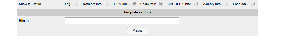

Ještě mám jeden dotaz, snažím se rozchodit oscam (xcam3) se skylink kartou a samozřejmě mám něco blbě a chtěl bych se podívat do logu, ale nepíše mi to tam nic. Viz řádek loghistorylines is set to 0, ale to není pravda v global configu tam je 256.
Jinak ještě abych si to ujasnil, MCAS použít nemůžu, protože ve firmwarech 1.6.xx přestal chodit a není už ani dostupný v addon linkeru, je to tak?
RE: Openbox AS 4K CI/Formuler S Turbo - matchboxx - 30.1.2019
config - webif a doplnit si co potrebujes a ulozit
