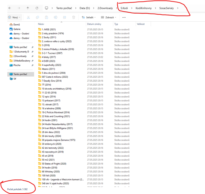

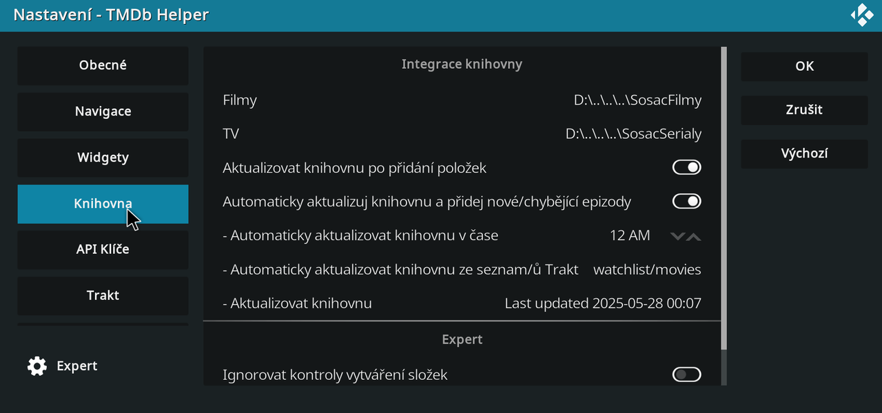

Ahoj potřeboval bych poradit. Chtěl jsem si po letech, zvyklý na knihovnu v jistém zaniklém doplnku scrapovat filmy seriály v doplnku Sosac ( v.2.20) Vytvořil složky, navedl v doplnku i knoihovně). Filmy se mi přes ČSFD od SikySikov podařilo nascrapovat bez problémů. Bohužel, u seriálů to přes doplněk TMDb TV Show, který mi to nabízí, nedaří. Seriály se mi sice, včetně souborů .nfo ", přenesou" do příslušné složky v pc, kde mám knihovnu umístěnu, ale na rozdíl od filmů se mi do Kodi samotného už nenačtou/nevidím je.
Kde dělám chybu? Děkuji předem.

@JiRo: Jak jsem psal. Ve složce v pc je mám (patrně) nascrapovány všechny (cca 5300) včetně souborů .nfo.

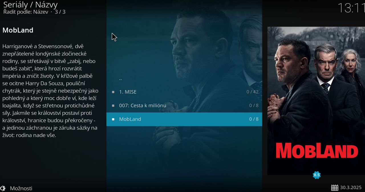

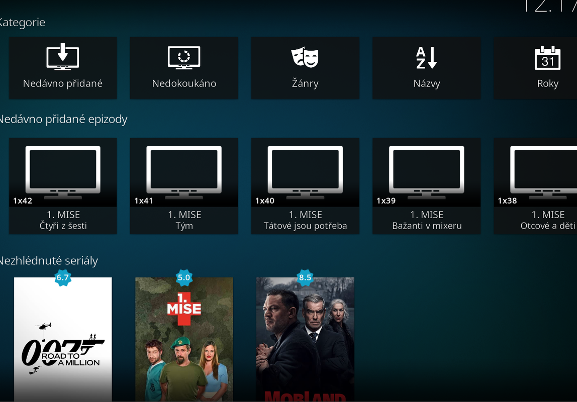

Ale v kodi samotném mám přesně to, co ukazuje screen. Tedy 3 seriály. Přesně ty, jako vidíš ve screenu. Více jich ani po rozkliknutí jednotlivých služek v Kodi prostě nemám.
TOHLE (screen) je vše, co v Kodi, včetně všech složek (Nedávno přidané, Nedokoukané, Žánry, Názvy, Roky...etc) mám. Viz screen níže. Ze 5300..Nic víc.
https://i.postimg.cc/7LXyZYW4/screenshot-2.png
https://i.postimg.cc/Hnj9q3f5/screenshot-3.png

1.Posílám screen jedna, "Jak jsem přišel na to, že mám ve složce v pc uložené a "nascrepované" seriály" (odkaz 1- je jich tam cca 5 tisíc + červeně zakroužkováno)

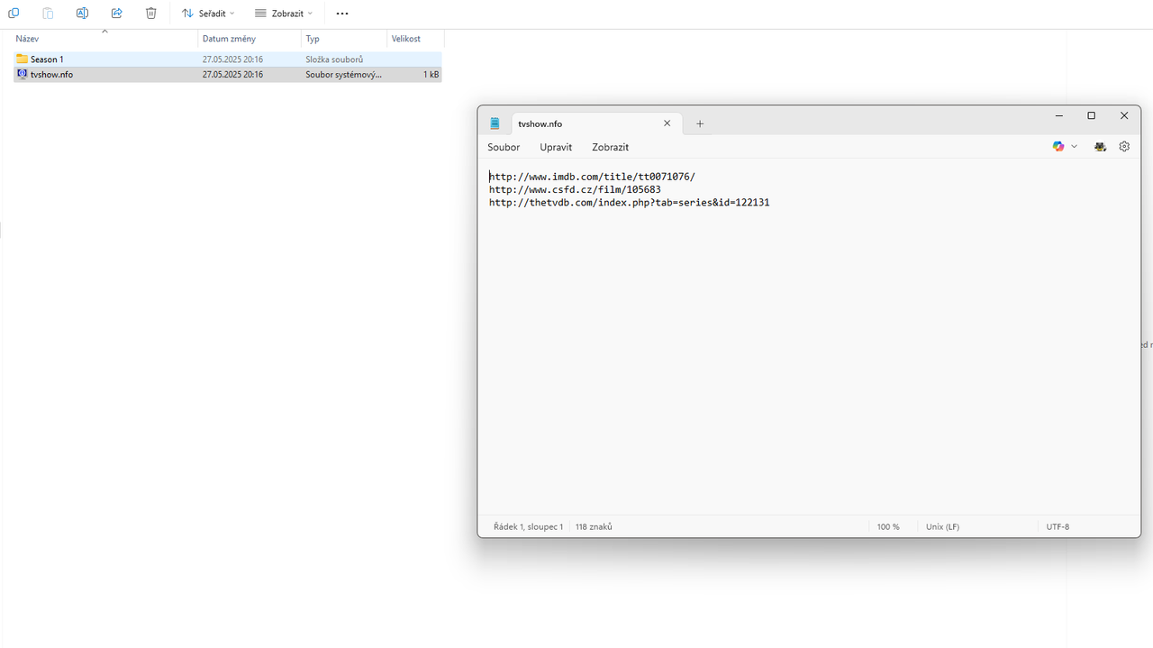

2.Na druhém odkazu je pak screen k tvému vyjádření "ani nevíme jak vypadají zdrojová data knihovny, včetně nfo souborů." Tak jsem pro jistotu také udělal screen z té složky, kam se mi v pc uložili soubory,( včetně "rozkliknutého" souboru .nfo)
https://i.postimg.cc/TPHYxLJz/Scraper3.png

ad.1 Dokazuje, že jsou soubory uložené, ale ne že by se je povedlo scrapovat. Kdyby se je povedlo nascrapovat, tak by v té knihovně byly. Toho se týkala má poznámka.
ad.2 Soubor vypadá dobře, ale:
  1. Nejsme si 100% jistý, jestli se nfo soubor při scrapování seriálů vůbec uplatní. Kodi Wiki uvádí, že nfo se uplatní pouze u filmů, ale je možné, že je to stará infromace. Ostatně nfo se používá i pro seriály u SCC a fungovalo to, takže v tom Wiki to zřejmě bude jen neaktualizovaná informce. Takže budeme předpokládat, že by to fungovat mělo.

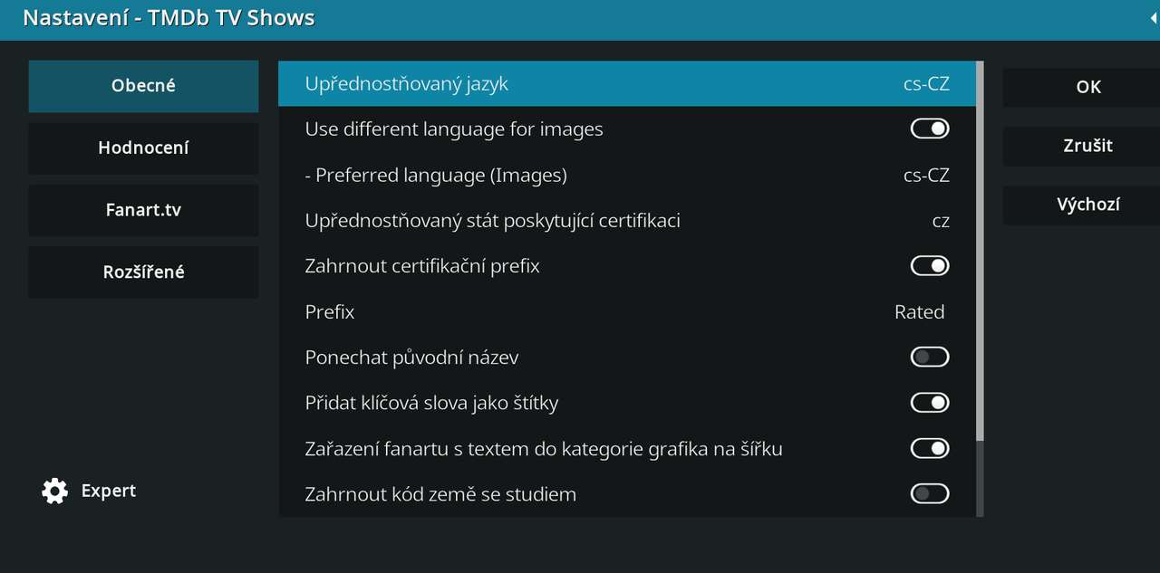

  2. Pak je tady ale asi problém v tom, že ty používáš TMDb scraper, ale v nfo žádnou adresu TMDb nemáš (alespoň ne podle té jedné ukázky). Je tam jen IMDb, CSFD a TheTVDB. Takže zkus použít scraper TheTVDB.
Určitě bych ti doporučoval testovat to na nějakém menším vzorku. Počítej s tím, že scrapování více jak 5000 seriálů si nějaký čas vezme. A nebudou to jen minuty nebo desítky minut. Spíše počítej s hodinami. Tzn. udělej si další, testovací adresář, do něj si nakopíruj pár seriálů, přidej si je jako zdroj do Kodi a pusť scrapování pouze na tento adresář. Najdeš to v kontextovém menu (položka Vyhledat nový obsah) ve chvíli, když jsi v Kodi Video > Soubory na položce toho testovacího adresáře.
Pokud se ti nechce používat scraper TheTVDB nebo to s ním nebude fungovat (já ho už nepoužil několik let), možná bys mohl vyzkoušet to, že v tom testovacím adresáři ze všech seriálů smažeš ty nfo soubory. Scraper to pak bude vyhledávat jen podle názvů seriálů, což by ve většině případů mohlo zafungovat správně. I když ne tak dobře, jak s fungujícími nfo soubory.
Další možnost by byla, pokud bys dokázal přesvědčit Sosáč, aby do nfo souborů zapisoval i adresu seriálu v TMDb. Ale jak jsem už napsal, já knihovnu Sosáče nepoužívám, takže nevím, jestli je tohle vůbec možné.
