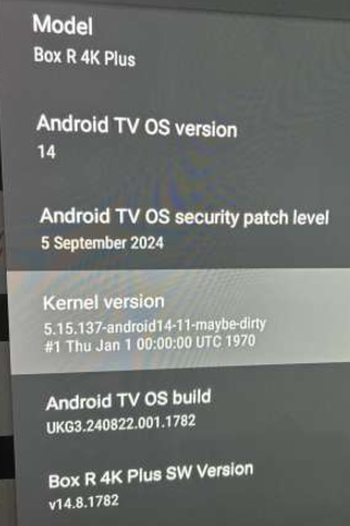

Zdravim ted jsem dostal mail z abcom.sk ohledne A14 pro Homatics Box R 4K Plus a pise  cituji:ATV 14  pre Homatics Box R 4K Plus nie je este stabilna verzia.Odporucam Vam pockat na stabilnu verziu. Ta by mala prist zaciatkom buduceho roka.
RE: Homatics Box R 4K Plus - forsajd - 11.12.2024
áno to sa vie, ze nie je stabilná, ony ju omylom pustili ľudom , a keď to zbadali, tak to stopli, preto to niekto dostal, ale nemal ju este mat, ak o to nepožiadal, a keď ju niekto ma musí spraviť reinstal  hard reset, inak mu bude 14ka blbnut
