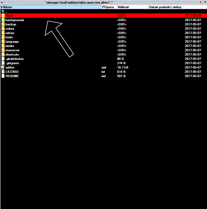

Onen adresář je u mne zde:
Cesta je z RPi / LibreELEC

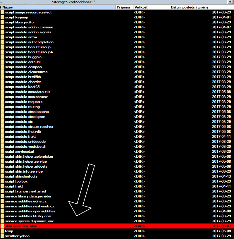

Udělám screenshot z PC.
RE: Aeon Nox 5: SiLVO (Krypton, Jarvis, Isengard, Helix) - maxik - 13.5.2017
Tak takhle to mam u sebe.
Adresar skinu mi lezi v jine ceste, ale tam 19x6 podadresar neni. (pokud ho tam pridam, zadna zmena ani po restartu)

Tedy nevím, ale dle mne je jedno zda LibreELEC či OpenELEC - složky jsou umístěny na stejném místě ! Ty hledáš výše uvedené věci v \storage\.kodi\userdata\addon_data\skin.aeon.nox.silvo\ a to je špatně, jasně píši, že požadované složky jsou v \storage\.kodi\addons\skin.aeon.nox.silvo\ a to je sec-sakra rozdíl !
Pošli ještě svůj screen tohoto:
