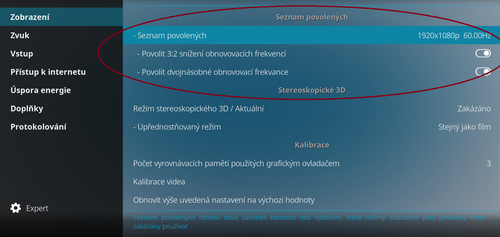

Zkusil si vyměnit kabel?
Nastav si tohle a máš klid
[Obrázek: FqXXTWN.md.png]

RE: Sekání videa - Dancan7976 - 15.6.2025
@krystof90: A pokud to vypnout nechceš, nech si frekvenci na 60Hz (nebo jeho ekvivalent) a zapni přepočet 3:2 a 1:2.
