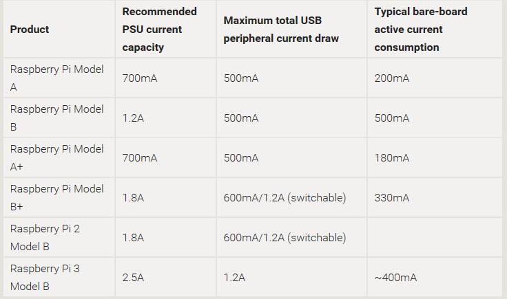

Nastavením max_usb_current=1 zvedneš výstupní proud u USB na 1200mA místo původních 600mA, platí pro všechny 4 USB porty kombinovaně.

Rukama to nebude  4 , RPi 3 má již od výroby USB nastaveno na 1200mA , takže nic měnit nemusíš, proto ti také chybí položka v RPi Config....

No nic - všechno zlé je pro něco dobré. Abych nebyl za úplnýho „Pepíčka“, tak jsem chtěl ukázat screenshot. Jenže jsem netušil jak na něj - nyní již vím, naučil jsem se  1
