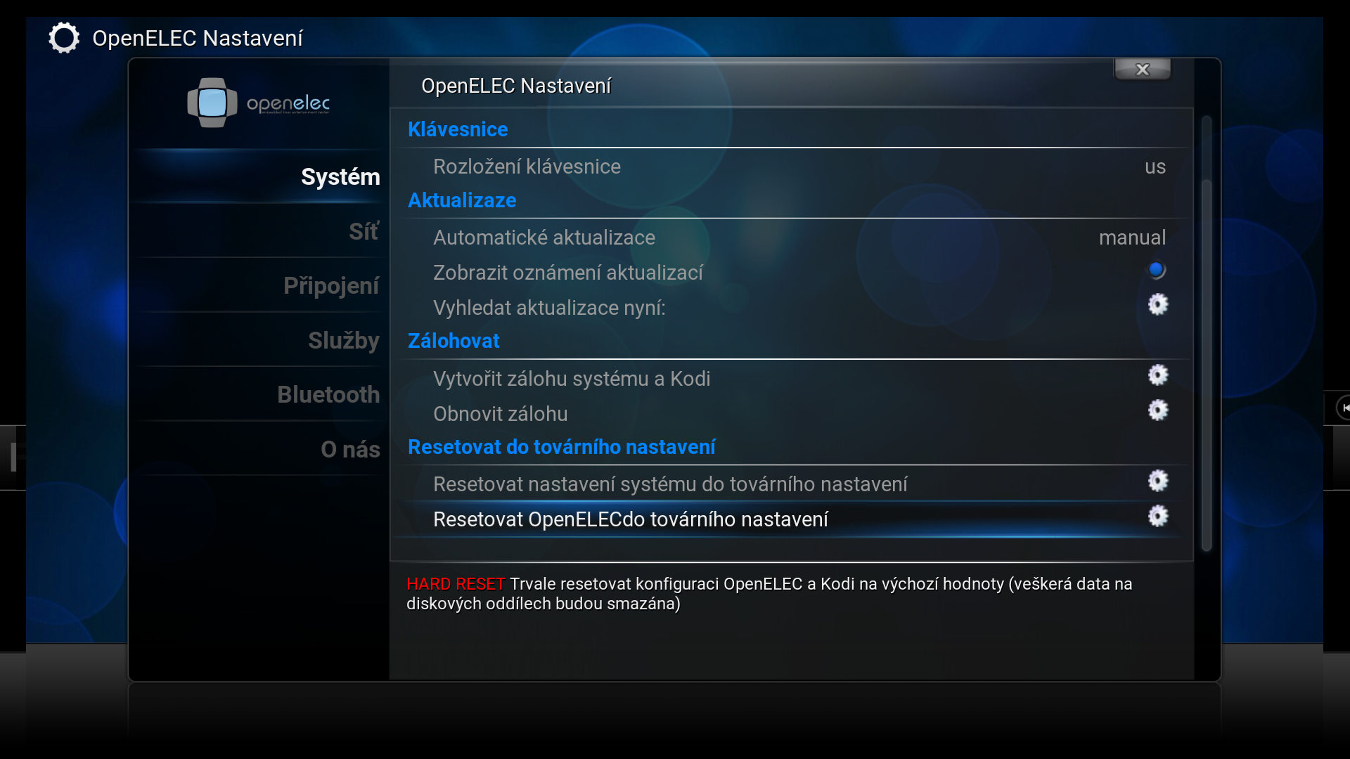

RE: OpenElec 6.0.3 neposunul čas - RenEdi - 03.4.2016
díky chlapi za rady 1
byl jsem tahat za plyn, zdálo se mi to důležitější, omlouvám se
S474N: když už nic, tak jsi mi rozšířil povědomí o tik-tak NTP serverech 1
ale jak píše Rossi doteď jsem o nich k instalaci kodi, openelec ... nepotřeboval vědět 1
bude tedy Hard Reset   5
