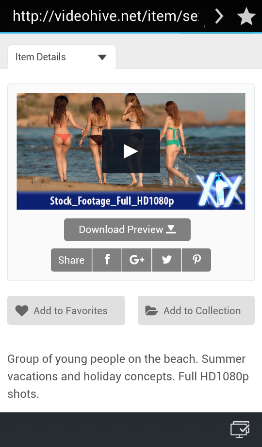

Další zajímavá aplikace, díky které lze jakékoliv web video nebo hudba přehrát na vaší TV.
Na úvodní obrazovce naleznete již přednastavené stránky rozdělěné do tří kategorií : Videos, Music, Social (viz.Screenshoty). V horní části aplikace můžete zadat vlastní stránku, případně si ji přidat do oblíbených.

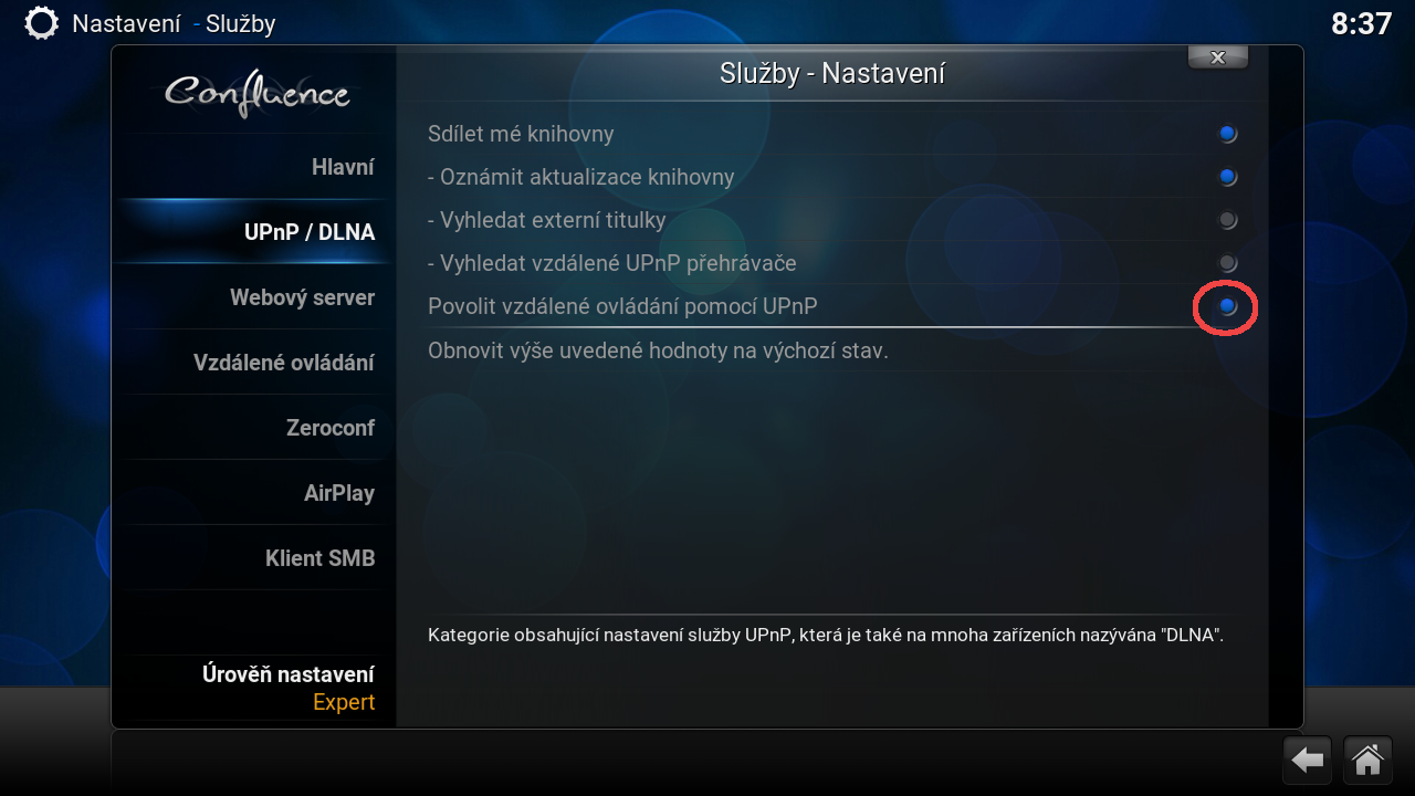

Pro navázání spojení je opět nutné mít v Kodi povolené vzdálené ovládání pomocí UPnP:

@Jan12 nic na tom není, stačí v Kodi povolit ovládání přes UPnP viz první příspěvek a poté v aplikaci Tubio vyhledáš konkrétní video. Při spuštění ti vyskočí nabídka kde chceš přehrát (telefon, RPi-Kodi ...).

Předpokládám že rychlost netu je OK, zkus si ještě pohrát s nastavením na RPi (Povolit vzdálené ovládání .....). Můžeš pouštět videa na telefonu, myslím tím videa spuštěné přes Tubio ?
Já mám nastaveno jak je v prvním příspěvku a zatím jsem přehrál jakékoliv video.

Samozrejme prehravanie resp vzdialene ovladanie povolene. Predpokladam ze inac by nefungovalo Yatse, resp zdielanie cez doplnok youtube.
