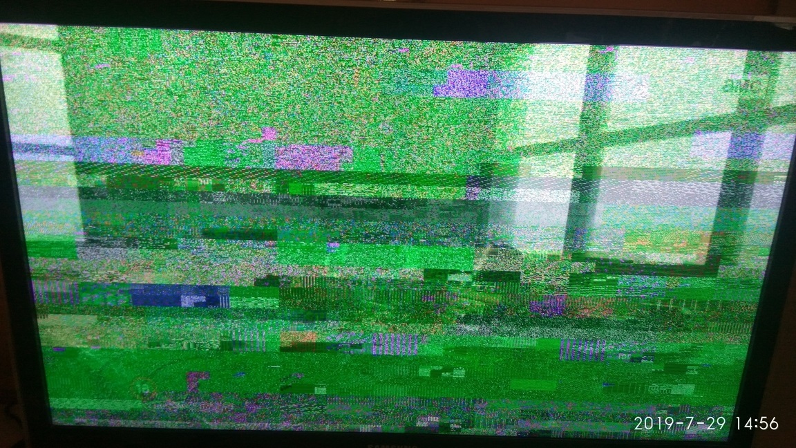

T95Q zle prehrava niektore videa - mclareniak - 29.7.2019 Vlastnim T95Q Android TV BOX. Parametre: OS: Android 8.1 CPU: Amlogic S905X2 Quad Core ARM Cortex A53 GPU: ARM Mali-G31MP Memory: 4G DDR3 Pozeravam cez doplnok Stream Cinema z Webshare serial Fear The Walking dead a casti s CZ dabingom su v mkv formate a ten sa mne neda v kodi prehrat. VIP ucet mam kupeny, lebo pozeram aj ine serialy aj filmy a tie funguju. V kodi to spusti, ale len zvuk a obraz je taky zeleny Ja som ich stiahol a prerobil do AVI. Kód: https://webshare.cz/#/file/3gp3jy3ys1/fear-the-walking-dead-05x07-1080i-hdtv-cz-emzet-aviPoprosil som nech ich tam uploadnu a tie mi funguju bez problemov. Skusal som v Kodi vypnut HW akceleraciu MediaCodec,. Sice uz prestal byt zeleny obraz, ale video islo strasne trhane. Najprv som to riesil tu Kód: https://www.xbmc-kodi.cz/prispevek-ziadosti-na-novy-obsah-hlasenie-chybneho-obsahu?pid=70114#pid70114Neviete mi niekto poradit co mam v Kodi nastavit aby to fungovalo? Lebo stahovat tie nefunkcne casti a zase uploadovat nema zmysel. Ked uz ich stiahnem tak si ich pozriem napr. v PC, ale to nie je ono. Radili mi sa pohrat s Vykreslovacia metoda v Nastavenie > Prehravač >Videá. Tam mam Zistit automaticky a je to sede, ze sa to neda menit. Tak uz vazne neviem co s tym. Dik RE: T95Q zle prehrava niektore videa - forsajd - 29.7.2019 Daj tam CoreELEC (kodi) nainštaluj na sd karu alebo usb a mas pokoj a ak ti to tam bude blbnúť tam sa to dá nastaviť https://youtu.be/NlbCmNW626M?list=PL2eKtg6fHOylgrxZcCjHWfGHp3lj8UBSc RE: T95Q zle prehrava niektore videa - mclareniak - 29.7.2019 Prosim ta a co je to? To sa potom z tej karty spusti v androide? Alebo ako doplnok do kodi? RE: T95Q zle prehrava niektore videa - forsajd - 29.7.2019 je to kodi a spusta sa z sd karty ked ju vytiahnes tak ti pojde android ale ak nemas ani paru ako to nastavit tak sa do toho ani nepustaj lebo je to zatial alfa verzia pravde podobne bude treba vlozit config pre tvoj ovladac do configfiles cez sambu siet v pc tak ako je na tomto videu odporucam ti ho pozriet cele tam to pochopis a je to uplne jedno aky box mas cesta je ta ista https://youtu.be/RUWcTl8Lckg RE: T95Q zle prehrava niektore videa - mclareniak - 29.7.2019 Urobil som USB kluc podla toho prveho videa. Zasunul do boxu zapol a normalne nabehol android. RE: T95Q zle prehrava niektore videa - forsajd - 29.7.2019 dal si zlý strom zariadenia (Device Trees) musis dat podla tvojho boxu edit: aky si pouzil? mal by vyzerat takto g12a_s905x2_4g_1gbit.dtb a prepisat na dtb.img RE: T95Q zle prehrava niektore videa - mclareniak - 29.7.2019 Ja som pouzil tento g12a_s905x2_4g.dtb, ale aj s tym g12a_s905x2_4g_1gbit.dtb sa to sprava rovnako RE: T95Q zle prehrava niektore videa - forsajd - 29.7.2019 skus vyskusat aj ine usb porty alebo pridrz menu a potom zapni box do elektriky lebo viem ze to na nom ide alebo pozri ci to nema rest a ten pridrzat a az potom zapnut a drzat dovtedy pokial sa nezobrazi logo coreelec treba skusat raz sa to podari a g12a_s905x2_4g_1gbit.dtb prepisal si ho a vlozil do hlavneho priecinka RE: T95Q zle prehrava niektore videa - mclareniak - 30.7.2019 Postupoval som presne podla toho videa. Ten box nema ziadne tlacitko a ma 2 USB a skusal som obidva no ani v jednom to neslo. V zadu je dierka na 3,5mm jack a tusim ze tam je tlacitko ked sa do nej strci nieco tenke. Ale to mi asi spusti nejaky recovery mod alebo take nieco. Vyskusam co sa stane ked ho zatlacim pri starte. Este ma napadlo, ze ci to nema byt na micrSD karte a nie na USB kluci? Vyskusam aj to. RE: T95Q zle prehrava niektore videa - forsajd - 30.7.2019 Ale to mi asi spusti nejaky recovery mod alebo take nieco. neboj nič sa stým nestane a áno niekde sa nachádza i vo vnútri AV portu tlačítko RE: T95Q zle prehrava niektore videa - mclareniak - 30.7.2019 Hadam to pojde z microSD karty, lebo stlacat to tlacitko vzdy pri starte by bolo totalne neprakticke, ked to zapinam s DO. RE: T95Q zle prehrava niektore videa - forsajd - 30.7.2019 ale to len pri instalacii po prvom spusteni potom to uz ide klasicky cez ovladac RE: T95Q zle prehrava niektore videa - playman22 - 30.7.2019 Keby máš root, tak je na to appka na googleplay, cez ktorú sa reštartneš do libre/coreelec. RE: T95Q zle prehrava niektore videa - mclareniak - 30.7.2019 No root tam podla mna na tom boxe nie je. Uvidim skusim poobede tu sd kartu a ak nepojde tak skusim este s tym tlacitkom. RE: T95Q zle prehrava niektore videa - mclareniak - 30.7.2019 Takze cez to skryte tlacitko to islo a mam tam ten CoreELEC. Ale ako si pisal, nefunguje DO. Ako tam cez tu sambu mozem poslat ten ovladac? Podla toho druheho videa. Lenze na sieti nevidim ten box. No nastavil som najnizsi protokol SMB1 a najvyssi SMB3 a uz ho vidim, ale ked nan kliknem vypise chybu, ze sa nevie k nemu pripojit. Dik RE: T95Q zle prehrava niektore videa - playman22 - 30.7.2019 Vieš si tam posielať veci aj cez telefón. Napr do total commanderu si z google play nainštaluj lan plugin a môžeš sedieť pred telkou a tak posielať cez sieť. Do nastavenia ti stačí napísať názov zariadenia (to ktoré si zadal pri prvom spustení coreelec) a prihlasovacie údaje. Teda aspoň pre mňa je to jednoduchšie, než cez pc. Záleží ako máš ďaleko od seba zariadenia a tak.. Inak čo sa mňa týka, pozitíva coreelecu sú: oveľa menšia spotreba ram a fungujúca automatická zmena frekvencie tv. Negatíva: občas kodi zatuhne na pár sekúnd, čo na androide nerobí; nechce sa mi pripojiť na 2,4ghz wifi, len najskôr na 5ghz a potom už ide aj 2,4ghz (toto sa treba zahrať po každom zapnutí) ; čo mi ale najviac vadilo, že som sa trápil ako spojazdniť webový prehliadač a zatiaľ som neprišiel na to ako

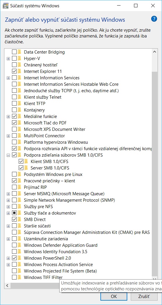

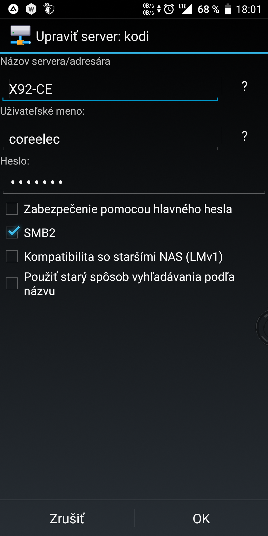

RE: T95Q zle prehrava niektore videa - forsajd - 30.7.2019 kde si to nastavoval v kodi alebo v pc? v pc to daj takto ako je na obrazku a skus pouzit: https://webshare.cz/#/file/49669pjy6V/m8s-ovladac-rar ja som ho uz upravil mal by ti ist ak nepojde tak hladaj tu musis najst taky co je zhodny stvojim https://www.dropbox.com/sh/w60gx2c66rpmb4e/AAAVeDersy7MJFCESRCAEGcVa?dl=0 RE: T95Q zle prehrava niektore videa - plesi - 30.7.2019 pouzij pro telefon treba " Cx File Explorer" https://play.google.com/store/apps/details?id=com.cxinventor.file.explorer&hl=cs (Network/+/Remote/Local Network) Na vyhledani v siti treba aplikaci: Fing - Network Tools https://play.google.com/store/apps/details?id=com.overlook.android.fing&hl=cs Root a atd... zde: https://4pda.ru/forum/index.php?showtopic=937609 (root neni potreba) RE: T95Q zle prehrava niektore videa - mclareniak - 30.7.2019 Nastavoval som to v KODI. a v PC to mam nastavene takto Cez mobil sa tam dostanem. Teraz este kde zozeniem potrebne subory aby som spojazdnil DO? RE: T95Q zle prehrava niektore videa - plesi - 30.7.2019 testni si ovladač s https://1drv.ms/u/s!Apdq1MPoy7RukhJ6qb5iV899LO_n (Nakopiruj to do Configfiles) |
