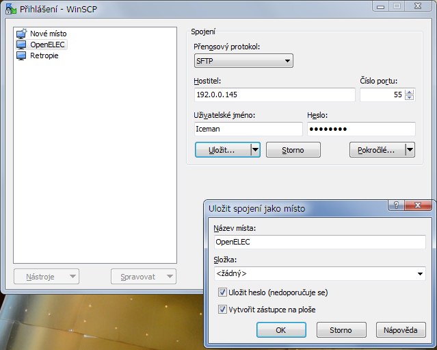

RE: Pi3 automatické spínání větráku chlazení - Petrvald - 09.7.2016
sebod: nic na tom není je to celkem sranda, stačí nainstalovat do PC WinSCP a PuTTy (případně jiné alternativy), pak už jen zadáš IP adresu RPi a přihlašovací údaje pro Openelec (login: root, heslo : openelec).
Ve WinSCP jsem si ještě vytvořil zástupce na plochu a uložil heslo:
Jednodušeji už to nejde, kliknou a už se "hrabou" ve zvoleném systému  1.

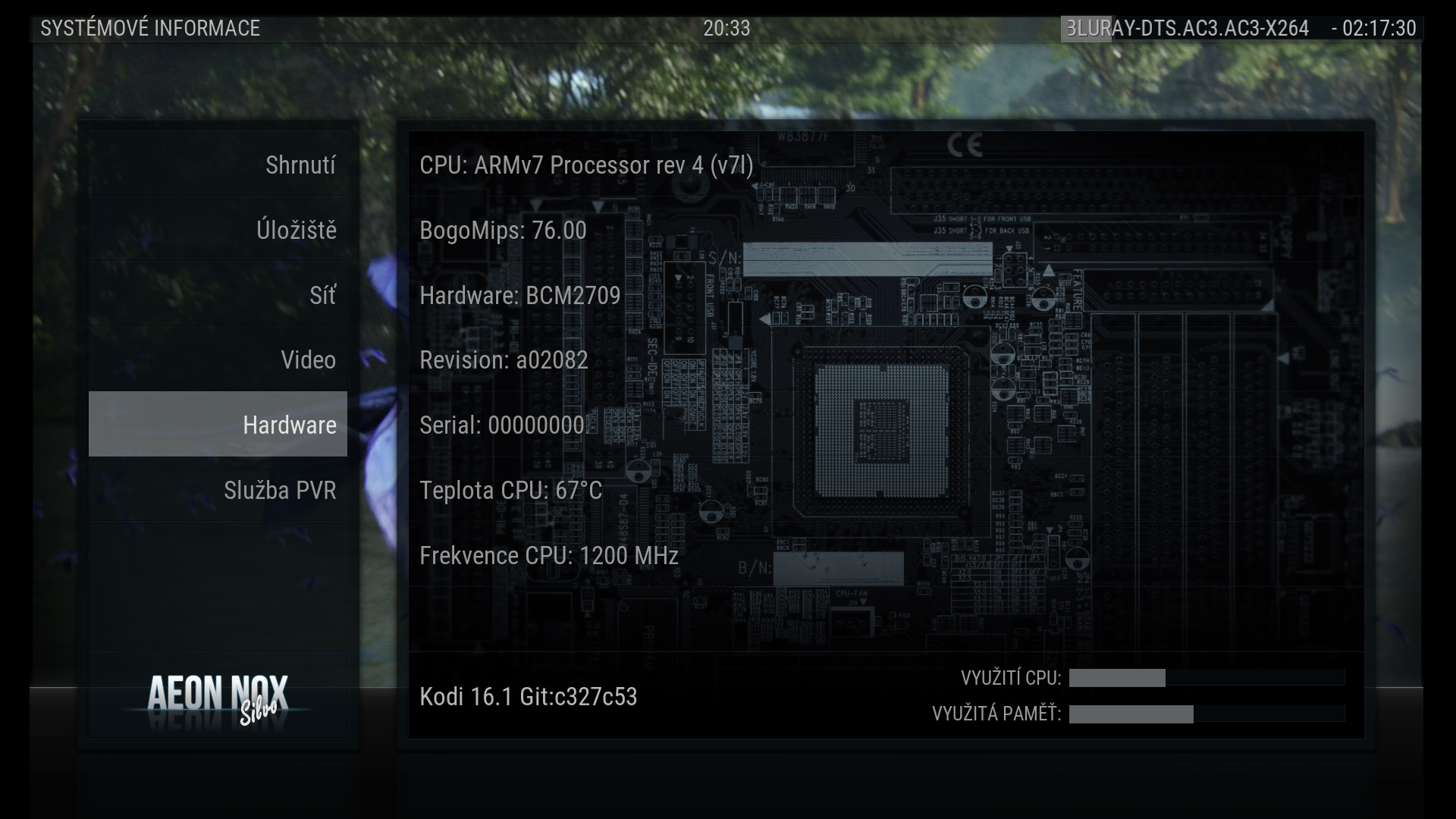

RE: Pi3 automatické spínání větráku chlazení - Rossi D - 09.7.2016
Tak nevím, schválně jsem to vyzkoušel na HD snímku Avatar (1080p DTS X264, cca 24GB) a teplota při přehrávání je 67C.
