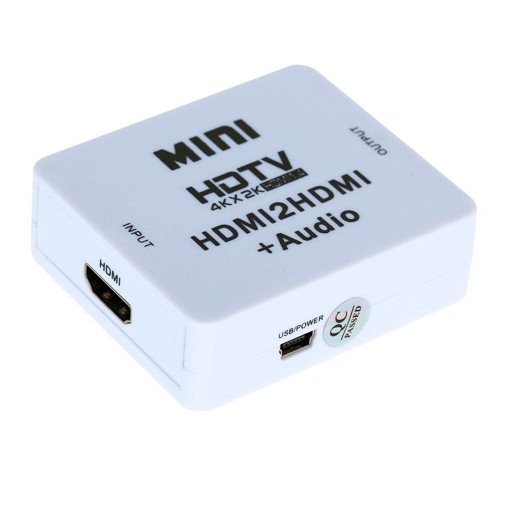

HDMI → HDMI + Jack
další z řady mini převodníků v provedení s HDMI výstupem a audio Jackem.
Oba zmiňované konvertory je nutné napájet přes USB kabel, který je součástí balení. Zakoupit je můžete na ebay s cenou kolem 200 kč.
