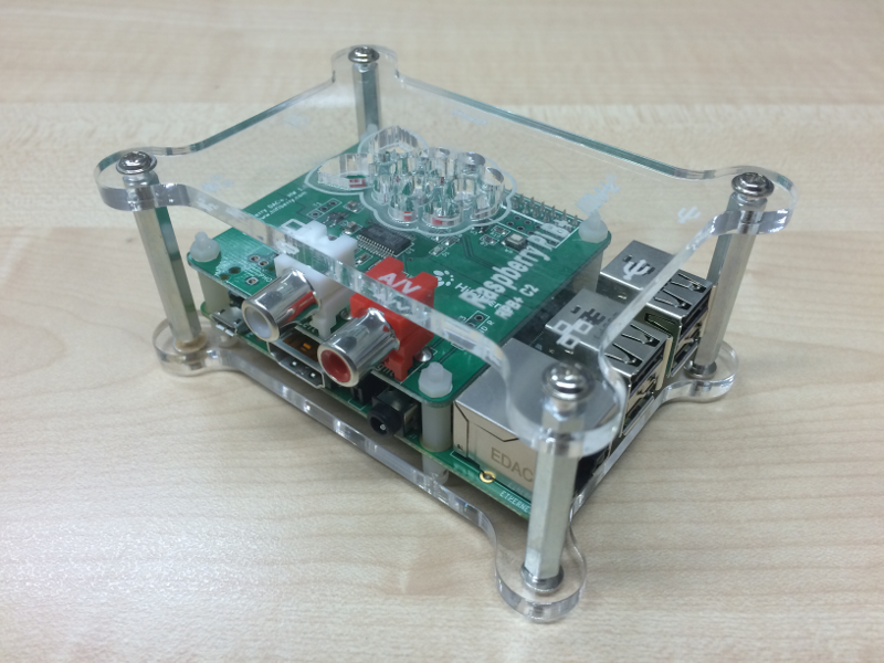

Rady pred kúpou. - karci78 - 30.7.2016 Ahojte Vázne som začal uvažovať nad kúpou maliny 3 ale aj s hifiberry digi+ a mal by som zopár otázok na ostrieľaných užívateľov. Kupoval by som to asi z rpishopu aj s origos krabickou a napajanim. 1.nebude sa prehrievat?použitie klasika asi openelec s kodi na iptv,sosac a hd filmy z ext.hdd.medzi plosakmi nieje prakticky žiadne miesto.ani na malý chladič. 2.ako to ovládať?chcel by som k tomu samostatný ovládač,najlepsie BT,a by som nemusel obsadiť jeden solot usb prijímacom.tv by to mal ovládať aj cez cec ale používam aj iné funkcie ako play/stop a šípky. Vopred ďakujem za odpovede a rady. RE: Rady pred kúpou. - Rossi D - 30.7.2016 1. Přehřívání nehrozí, pouze při přehrávání HD / h265 je to horší - možnost ventilátoru s řízeným spínáním → Pi3 automatické spínání větráku chlazení + nákup HW / příklad → Clear Acrylic Case Shell Enclosure Box + Cooling Fan For Raspberry Pi 3 2. Ovladačů je mrak, opět doporučím můj oblíbený (i přes Tvůj požadavek BT) tento rádiový → Rii Mini i8 Backlit - věř, že dosah a komfort ovládání za ten jeden zabraný USB slot "nano" přijímačem stojí ![]() edit .... podobný se nechá sehnat i v BT verzi (nemám vyzkoušeno) → Keyboard Bluetooth , "modrozub" na ovládání nemusím, reakce takového ovladače mi přijdou dosti těžkopadné

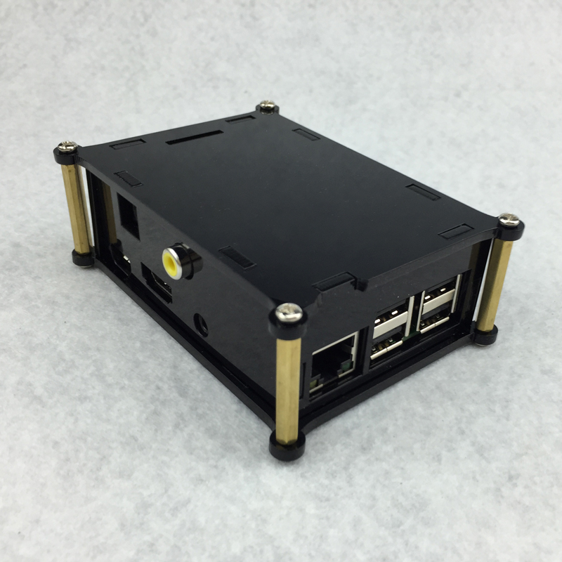

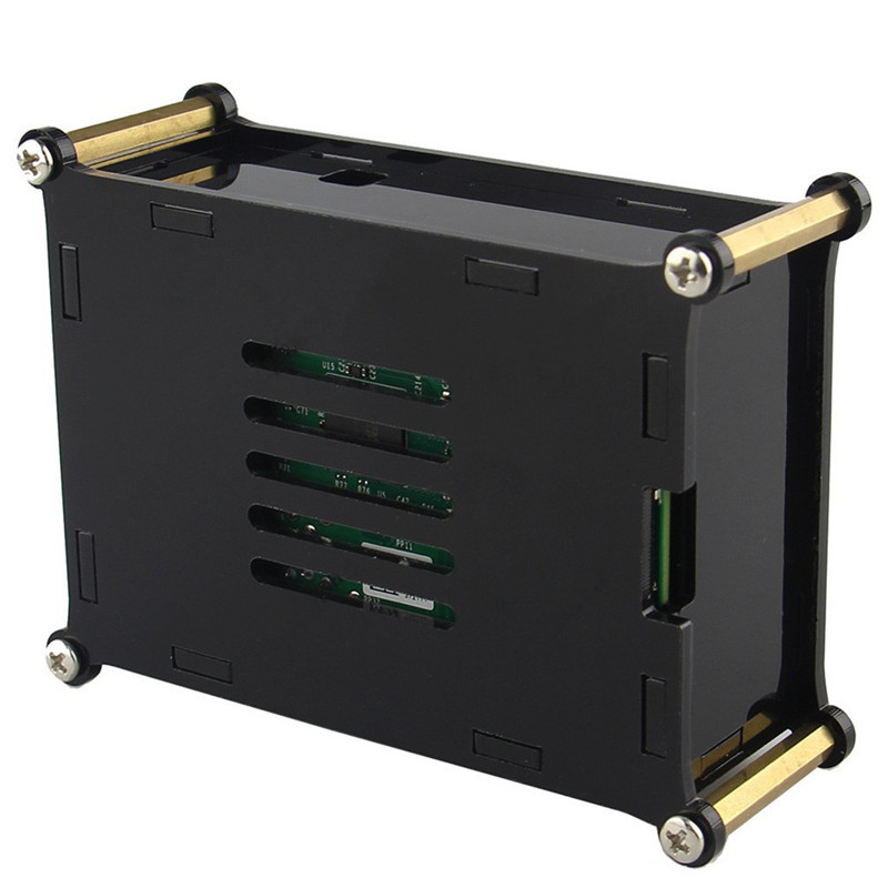

RE: Rady pred kúpou. - Petrvald - 30.7.2016 Jenže tazatel bude používat RPi spolu s přídavným modulem HifiBerry, takže může maximálně použít menší pasivní chladič a doufat že to bude stačit. Případně pořídit něco takového a malinu chladit ze spodní strany.... zdroj : http://www.ebay.com/itm/Black-HIFI-Digital-Acrylic-Case-Box-With-Screws-For-Raspberry-Pi-2-model-B-B-/112038005044?hash=item1a15fc4934:g:sY0AAOSwNuxXbhjP RE: Rady pred kúpou. - Rossi D - 30.7.2016 Hmm, opět jsem se ukvapil - modulu HifiBerry jsem si nevšiml, omlouvám se ....
